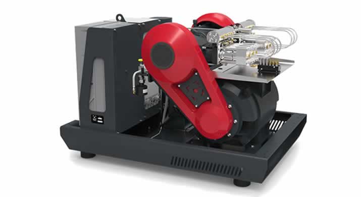

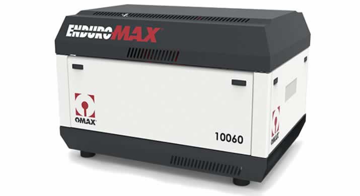

PUMPEN
Wasserstrahlschneidanlagen verwenden aktuell entwederalthergebrachte und komplizierte Hydraulikpumpen /Druckübersetzer oder die neueren, energieeffizienten Triplex-Direktkolbenpumpen. Die per Elektromotor angetriebene Kurbelwelle der Direktkolbenpumpen ist von Natur aus wesentlich effizienter als Druckübersetzerpumpen, da kein Hydrauliksystem Energie als Hitze verschwendet. Das Kurbelwellengetriebe ist ein rein mechanisches Direktantriebssystem mit minimalen Reibungsverlusten, so dass Wirkungsgrade zwischen 85 und 90 % erreicht werden. Das bedeutet, mindestens 85 % (oder mehr)der zugeführten elektrischen Leistung werden tatsächlich als Kraft an die Schneiddüse abgegeben. Bei einer Druckübersetzerpumpe beträgt der Wirkungsgrad jedoch nur 65 % oder weniger. In der Vergangenheit hatten Druckübersetzerpumpen den Vorteil einer längeren Lebensdauer der Dichtungen und Ventilsätzen. Heute kann OMAX jedoch durch die kontinuierliche Verbesserung im Dichtungsdesign und der Dichtungmaterialien sowie die Entwicklung von kostengünstigen Keramikventilkomponenten 4000 bar Kurbelwellenpumpe mit sehr langen Wartungsintervallen und ausgezeichneter Zuverlässigkeit herstellen.
OMAX verwendet für alle seine Systeme ausschließlich hocheffiziente Pumpen mit Kurbelwellendirektantrieb. Eine direkt angetriebene Pumpe ist effizienter als eine herkömmliche Hydraulikpumpe mit Druckübersetzer und kann daher mehr Nettoleistung an die Schneiddüse abgeben, was den Schnitt beschleunigt. Sie ist leise und sauber, ohne Risiko von umweltschädlichen Hydraulik-Öl-Leckagen . Darüber hinaus ist eine Direktkolbenpumpe übersichtlich aufgebaut und einfach zu reparieren und zu warten. Die OMAX EnduroMAX Pumpe hat einen empfohlenen Wartungsintervall von bis zu 1.000 Stunden und ermöglicht dadurch einen extrem zuverlässigen und kostengünstigen Betrieb.
